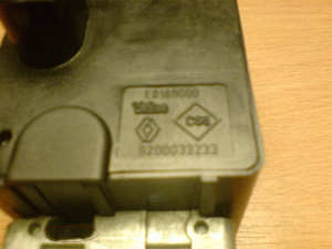

Witam, miałem ten sam problem w Scenic II z 2004 r. Steering locked i na odwrót...
Wykręciłem blokadę -sprawdziłem że napięcie jest podawane na złączu więc zabrałem się za samą blokadę. Po przeczytaniu na forum że silniczek lubi się zawiesić wziąłem się za rozebranie blokady. TU UWAGA nigdzie tego nie było - przy rozbieraniu i składaniu można sporo zaoszczędzić czasu i nerw... tam jest taka pułapka tak to można chyba nazwać. Na załączonym foto zaznaczyłem "kółkiem" ale z obrazkami jest różnie więc kładziemy blokadę złączem elektrycznym do góry i aluminiową częścią w naszą stronę. Na styku metalowego korpusu i obudowy jest część którą trzeba zablokować np zapałką - to nie może się ruszyć! teraz można zdjąć dekielek - przeciwna strona obudowy z dużym napisem Valeo .
Po otwarciu pokręcić kołem czyli ruszyć silniczek. Zamknąć i spróbować podłączyć do samochodu. Ja zostawiłem trzpień wysunięty z blokady. Po podłączeniu działa <ok>
Rozebranie bez zablokowania plastikowego trzpienia jak wyżej radziłem powoduje wysuniecie się małego trzpienia w środku blokady który blokuje cały mechanizm.
Po co to jest? Nie wiem -chyba żeby nie rozbierać blokady- jak ktoś wie czy to ma inne zastosowanie to prośba o info.
Jak komuś ten trzpień wyskoczy to ma trochę dłubania. Ja użyłem dwóch igieł - trzeba wyciągnąć plastikowy(biały) element w którym chowa się cienka sprężynka - to ona wypycha trzpień który normalnie jest wewnątrz zablokowany tym plastikowym (czarnym) trzpieniem który powinniśmy na początku zablokować. No .. tak było ale ze trzy dni koło tego chodziłem no i szukałem nowej lub używanej blokady. Z nowymi to w serwisie nie ma problemu - za jedyne 1180 zł ..ale byłem przekonany że blokadę szlak trafił - a to ten trzpień wewnątrz wyskoczył i blokada zablokowana była. Myślałem że mechanicznie jest zwalona...
