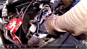

Czy to jest ta wtyczka? W skrzynce z bezpiecznikami w komorze silnika?
Jeśli to jest ta wtyczka, to wyciągnąłem ją, sprawdziłem przy okazji bezpiecznik 15A, próbowałem uruchomić silnik, ale nic... silnik nie odpowiada, jedynie komunikat na środku STEERING LOCKED. Jest jeszcze jakiś sposób, aby wykręcić blokadę i ją naprawić?

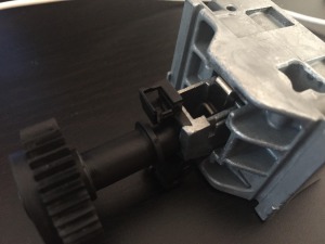

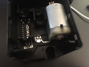

sadisticescape, zrobiłem tak jak pisałeś, otworzyłem blokadę od drugiej strony, mam ją na rękach. Poradziłem sobie również z bolcem, który zadziałał (wyciągnąłem plastikową zaślepkę, sprężynkę oraz metalowy bolec). Mechanicznie wszystko wygląda ok, działa jak na filmiku, ale po podpięciu dalej pojawia się komunikat Steering locked i nie mogę odpalić samochodu. Odłączyłem akumulator, sprawdziłem jeszcze raz brązową wtyczkę w skrzynce z bezpiecznikami, jest czysta, zero zieleni, sprawdziłem bezpiecznik od blokady kierownicy - jest ok, a auto dalej nie może wydusić z siebie chociaż dźwięku. Już tracę nadzieję...
Zastanawia mnie jeszcze jedno... tulejka z zębatką co prowadzi rygiel ma od wewnętrznej strony ma jakby uchwyt, ale nie ma w nim nic. Powinno być coś, co zwiera styki z blaszki?
