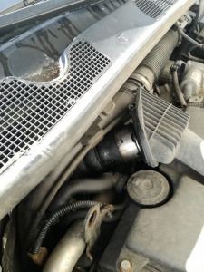

Pozwolę zadać pytanie jak w temacie.
Olej zmieniany przy 118tys. teraz wymieniłem przy 138 bo krzyczał że krytycznie mało.
Myślicie że turbo  siadło czy co innego trzeba  wymienić?
Ile lat ma auto?
Czy moc silnika spadła ?
Czy jest pawer ?
Czy zużycie paliwa wzrosło?
Należy bliżej zainteresować się ;
- zaworem odmy olejowej, ( membrana ), szczelności jej połączeń i czystości,
- zbiornika odmy,
szczelnością połączenia intercoolera,
- stanem szczelności, czystości turbiny, braków zaolejenia.

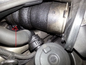

Takie pocenie  zdarza się i musi oznaczać usterki turbiny. W tych rurach nigdy nie jest sucho. Wystarczy wymienić uszczelkę za 25 zł wewnątrz rury. Przykładowa aukcja.  Jeżeli przez 20 kkm nie dolewałeś oleju to miał prawo krzyczeć o dolewkę.
A ta złączka pewnie nie była wycierana od nowości.

Oczywiście, że tak. Tam dmucha powietrze pod pewnym ciśnieniem i tę mgłę olejowo-powietrzną rozpyla naokoło. Przecież masz całą złączkę gumową w oleju a ona nie jest jak sito tylko z gubej gumy. Gdy kupowałem swój samochód ponad rok temu też ta złączka była cała w oleju. Wyczyściłem i od 15 kkm jest praktycznie sucha. Nie widzę najmniejszego sensu w inwestowanie w rozbiórkę i kontrolę turbiny. Odma w tych silnikach jest praktycznie niezniszczalna. Na początek wyczyść i złączkę i ewentualnie wymień uszczelkę w rurze.
Jeżeli membrana w zaworze odmy ma choćby malutką dziurkę to turbina wysysa opary oleju z komory korbowej silnika, poprzez niesprawny zawór odmy (w wyniku czego nie skroplą się i nie spłyną do odmy ) które wędrują po całym układzie dolotowym, przesączają się przez wszystkie możliwe szczeliny ;
- brudzą cały dolot ,
- po czym docierają do zaworu EGR, mieszając się tam z gorącymi spalinami,
-docierają do przepływomierza,
-turbiny,
-komory silnika,
-katalizatora.
Przy przebiegu około 150.000 - 200.000 km, membrana w zaworze twardnieje, pęka i turbo wsysa kawałki membrany i turbina do remontu.
