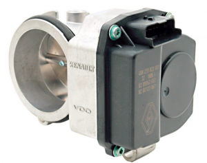

Elektroniczna przepustnica dobrze działa w nowych autach. Jednak po paru latach mogą zacząć się problemy;
silnik zaczyna nierówno pracować, auto głupieje. Stosować tylko oryginał.

5 godzin temu, Andrzej-2010 napisał:
Nieprawda do 1,4 (jeżeli to jest K4J) przepustnica jest inna (taka jak w linku powyżej, chociaż może pasuje na złącza). Natomiast w 1,6 (K4M) i 2,0 (F4R) przepustnica jest inna ale jednakowa dla tych silników (znam z doświadczenia ponieważ czasami zamieniałem między tymi silnikami).
