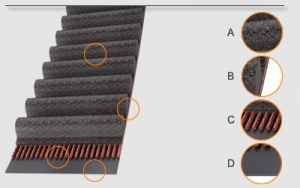

46 minut temu, pbet napisał:
Pasek to guma, a guma się starzeje. Podobnie jak opony.
Tak starzeje się. I dla.tego wymieniamy stare opony lub bieżnikujemy je. Nie chciałbym paska z takiej gumy.
A) Czasami wzmacniany tkaniną poliamidową również na tylnej części paska
B + D) Kauczuk syntetyczny, wzmacniany włóknami
C) Kord z włókna szklanego
Źródło: Contitech
Dodatkowo należy wspomnieć, że włókno szklane ma taki minus, że się łatwo kruszy przy zginaniu.
Edytowane przez pbet
