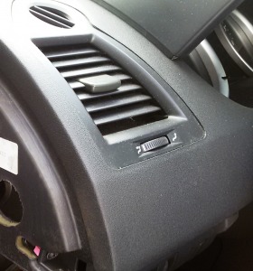

Czy to jest prawidłowe poszycie poduszki pasażera?
Wszystkie szyby oryginalne, przednia, boczne - wszystkie. Prawe drzwi są wymieniane, wydaje mi się, że są przezbrajane z drzwi oryginalnych, które zostały pogniecione - uderzenie gdzieś w okolicy progu. Szyby w 4 drzwiach wszystkie mają te same numerki. Maska, nie wiem ale chyba pochodzi od innego auta o tym samym kolorze lakieru. Są ślady majstrowania przy zawiasach i przy podpórce maski. W każdym razie nie ma żadnej różnicy w lakierze. Samochód był kupiony w Belgii i tam po raz pierwszy zarejestrowany.
To aż dziwne, że skoro ktoś sobie zadał trud, żeby wymienić maskę używaną, zamiast malowania, to że nie wymienił deski. Różnica między używaną, a naprawianą deską to pewnie z 500 zł..
aleście się uczepili tej deski xD Nie wiecie czy robiona czy oryginalna :F
U mnie w sceniku jak dobrze popatrzysz to też widać te odcięcie (pod odpowiednim kątem). Też mam robioną deske ?;p musze walnąć fotkę i zobaczyć jak na focie wyjdzie.
Zdejmij boczną osłonę deski tak jak na zdjęciu.
Zdjęcie jest z megane II, nie wiem jak dokładnie, ale pewnie w III jest podobnie i zrób zdjęcie (i wklej) czy widać nałożoną dodatkową warstwę, która w tym miejscu powinna być zagięta. Zobacz jak wygląda w tym miejscu klejenie. Może ktoś by wrzucił dla porównania zdjęcie tego miejsca z megane III.
Mireczek01 ma rację. W przypadku naprawy konsoli nowy materiał jest przeważnie naklejany na stary i można to zauważyć po zdjęciu niektórych elementów z deski. W scenicach III również widać gdzie znajduje się poduszka, miałem 4 szt. z różnymi silnikami, wszystkie były sprowadzone z Francji przeze mnie osobiście i wszystkie miały delikatne uszkodzenia typu drzwi do wymiany bądź uszkodzony próg. Żaden nie  miał wystrzelonej poduchy i na każdej desce widać było miejsce poduszki pasażera. W tej chwili mam dwa sceniki III (jeden w wersji xmod i granda) i również widać ślady gdzie jest poduszka. I jeszcze jedno odnośnie karty, z tych 4 sceników sprowadzonych przeze mnie z Francji tylko jeden miał 1 kartę pozostałe po 2 szt. Ten co miał jedną kartę miał uszkodzony przedni zderzak i intercooler - poduchy, lampy, chłodnice, belka całe.
Może i w scenicach widać, ale w megane nie widać. Imo nasza pomoc zdalna się wyczerpała i najlepsze, co teraz można zrobić to udać się do ASO. Wiadomo, że wiedza tych mechaników to zazwyczaj dno dna, ale z drugiej strony widzieli tych aut już tak dużo, że bez najmniejszego problemu potwierdzą czy jest to poprawny wygląd deski.
