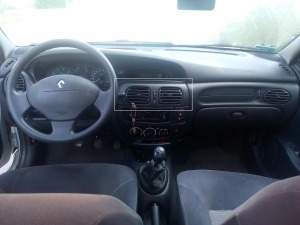

Jestem szczęśliwym posiadaczem Megane Classic z 2001r. Czy ktoś z was wie jak wyjąć środkowy panel kratek nawiewów? Pękło mi pokrętło i nie można zamknąć całkowicie nawiewu na środkowych kratkach i chciałbym sobie to wymienić.Czy muszę zdjąć górę deski rozdzielczej czy można wyjąć sam plastik bez rozbierania góry? Na zdjęciu zaznaczyłem o co dokładnie mi chodzi.
Niestety element o którym piszesz jest chyba integralną częścią całej konsoli...zgrzany razem z nią. Same kratki możesz sobie wyciągnąć, bardzo delikatnie podważając je śrubokrętem. Jak chcesz się dostać do tyłu tego elementu to zdejmij górę deski i następnie wykręć ten środkowy wyświetlacz. Góra deski trzyma się na dwóch śrubach, po jednej pod każdą maskownicą głośnika. Po ich wykręceniu musisz z użyciem lekkiej siły podnieść całość do góry, jest na zatrzaskach, lekko wychodzi.

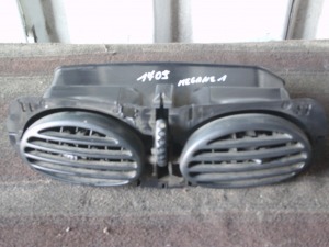

Na moje oko widać po tym wkładzie, że on tam był w paru miejscach zgrzany z frontem. Ja kiedyś trochę tam dookoła rozbierałem i do takiego wniosku doszedłem, że to jest na stałe doczepione, choć nigdy nie musiałem tego wybebeszać. Być może jest na forum ktoś, kto podejmował się takiej operacji. Według mnie jednak bez wyciągnięcia całej konsoli i tak się nie obejdzie.
No to lipa bo nie wymienię nawet tego pokrętła na środku?
Pokrętło wymienione... Malutkim śrubokrętem skruszyłem zaczep pokrętła i wyjąłem. Ze nowe nie pasowało zaczepem to musiałem zeszlifować zaczep i wywiercić otwór, żeby przymocować za pomocą śruby. Pokombinowane troszkę ale przynajmniej mogę zamknąć całkowicie nawiew środkowy a śrubki i tak nie widać bo jest za kratkami.
