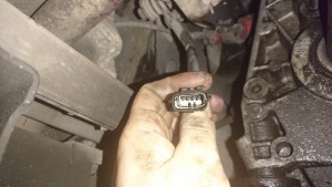

W dniu dzisiejszym korzystając z okazji i pogody chciałem się zabrać za wymianę sondy lambda pierwszej w mojej megane 1.6 16 v. Z 2007. Kupiłem Sonde w sprawdzonym sklepie. Pogimnastykowalem się w kanale żeby wypisać wtyczkę i.... Stara wtyczka jest mniejsza niż ta która kupiłem. I pytania mam dwa :
1. Czy jest więcej typów wtyczek do sondy??  Blad sprzedawcy??
2.  Jak bezkonfliktowo poluzowac sondę żeby niczego nie urwać??

4oem w pięknym pudełeczku renault. Raczej to nie jest jakiś chiński zamiennik. Kupiłem w sklepie z częściami renault. Wyskoczył błąd sondy, samochód zaczął mulić i spalanie wzrosło o jakieś 1,5 -2,5 litra dla tego postanowiłem zmienić. Używka to jednak koszt 50-80 zł i brak pewności czy będzie pożądany efekt. Andrzej pod mój numer vin podobno są dwa rodzaje sondy lambda .... ktoś miał taką sytuacje:)

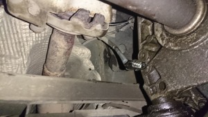

A czy ja dobrze wgl działam. Czy wtyczka od pierwszej sondy Lambda znajduje się nad maglownicą?? bo moze ja co innego rozłączam. W sklepie powiedzieli mi że mogą być problemy ze znalezienie odpowiedniej wtyczki:/ zaraz wrzucę zdjęcia:)
