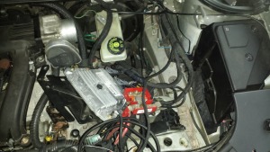

UPC masz po prawej stronie. Bezpiecznik po lewej stronie 30A na płytce akumulatora idzie do UCH.
Zwróć uwagę jak bardzo masz zaśniedziałe miejsca połączeń. Przy pracującym silniku zmierz napięcie między prawym i lewym bezpiecznikiem 30A. Powinno być prawie zero.
Otwórz pokrywę UPC i sprawdź  napięcie na przewodzie przykręconym nakrętką. Pomiar powinien być porównywalny. Te miejsca muszą być czyste, żeby na styku nie tworzyły się "oporniki".
Wszystko było już czyszczone , przesmarowane smarem miedzianym...przejście po miedzy bezpiecznikami klemy plus jest .... nie wiem co jeszcze mogę sprawdzić..UPC podmienione i nadal bez zmian.
Musisz sprawdzać spadki napięć, a nie przejścia. To dotyczy wartości w mV. Smar miedziowy pomimo przewodności nie służy  do połączeń elektrycznych. One muszą być czyste galwanicznie, żeby miały maksymalną przewodność.Dotyczy to każdego skręcanego połączenia.

Nie bardo to rozumiem...Połączenia oczyściłem preparatem do styków wyglądają jak nowe....chyba że masz namyśli połączenie przewodu z okuciem , czyli to co się dzieje po miedzy przewodem a okuciem przewodu?
