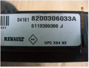

.Podmieniłem także UPC z tym że ja mam wersję x 3 a podmieniłem na x 2..
Nie za bardzo rozumie jaką miałeś wersje a jaka masz teraz ?

Co do UPC posiadam wersje n3 a podmieniłem na n2. .. W poprzednim opisie pomyliłem oznaczenie zamiast "n" napisałem "x"
