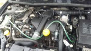

Nie znam tego silnika ale niedawno wymieniałem płyn w swoim 1,5 dci. Odkręciłem całkowicie korek przy termostacie i w jego miejsce założyłem rurkę igielitową o długości koło 60 cm ustawioną w pion. Wlewasz płyn do zbiornika wyrównawczego i czekasz aż rurką przestaną lecieć pęcherzyki powietrza w międzyczasie pompując (ściskając) rurą od chłodnicy. Przy nagrzewnicy nie odkręcałem korka.

Na razie próbowałem odpowietrzyć układ. Zrobiłem jak opisałeś wcześniej tylko zamiast pompować płyn ściskając wąż po prostu połączyłem rurkę ze zbiorniczkiem wyrównawczym i na kilka minut uruchomiłem auto
Taką samą procedurę wykonałem dla korka, który jest umiejscowiony na przewodzie biegnącym do nagrzewnicy. Czyli mam pewność, że przynajmniej obieg silnikowy jest odpowietrzony.

Może jeszcze trzeba odpowietrzyć korek przy chłodnicy, czy ktoś mógłby zaznaczyć na rysunku powyżej gdzie mniej więcej go szukać?
To nie jest problem odpowietrzenia, te silniki się dobrze odpowietrzają a już wiesz gdzie są odpowietrzniki. To będzie termostat, ja już 2 wymieniłem. Jeżeli robił Ci to mechanik bez Twojej wnikliwości, to prawdopodobnie założył zamiennik, a niestety, nie ma tu markowego zamiennika. Trzeba kupić OE w ASO Druga sprawa, to sprawdź czy Ci grzeją grzałki wstępnego podgrzewacza płynu. Grzałki te umieszczone są blisko lewego przedniego koła. Trzeba zdjąć nadkole. Ja już je wymieniałem. Na Allegro znajdziesz używki za ok 50zł Dobrze, że zwracasz na to uwagę, bo idzie zima a dla silnika bardzo zdrowa jest praca w odpowiedniej temperaturze.
