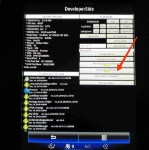

Witam mam problem nie mogę połączyć swojego telefonu z android auto Renault kadjar 2016r. Wersja oprogramowania to 7.0.24.161. udało mi się wejść w tryb deweloperski tylko jest ktoś mi wstanie wytłumaczyć co tam trzeba zrobić żeby to działało?

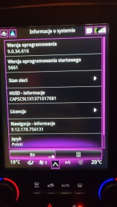

Witajcie Panowie. Mm do Was dość nietypowe pytanie. Zakupiłem talismana z rlinkiem 2, który przeszedł jakieś podyfikacje przez poprzedniego wlłaściciela, o czy mi nie powiedział. Pierwsze co zauważyłem, to niedziałający przycisk eco na panelu. Nie zależy mi na nim , ale lubie jak coś dziala prawidłowo. W rlinku jest soft 7.0. Multisense działa, ale nic nie zmienia. Nie włącze modulowania dźwięku, ani nie zmienie żadnego zegaru. Jest jakby cały czas na zegarze eco. Po wejściu w DW mode, mam aktywne wszelkie AA itp, ale w info i pojeżdzie jest, że jeździ na benzynę i mimo zmiany na diesla wraca gasoline. Auto miało usuniętgo adblue i może dlatego. Chciałbym przywrócić funkcjonalność multisense i móc ustawić jakiś zegar na którym będę widział jakie obroty ma silnik bo mnie to irytuje. Dodatkowo czuć, że jedzie dość słabo jakby siedział w eco cały czas. Jest to wersja zen 130 kuca 1.6 diesel. Czy jest możliwość wgrać starszy soft rlink, który to naprawi? Ewentualnie jak to naprawić Waszym zdaniem. Zamówiłem ddt4all, boje się tylko czegoś nie ubić. Z góry dziękuję za pomoc i bardzo proszę o zrozumienie. Ten wątek przeczytalem cały i kurcze znalazłem tylko jedno zapytanie wyżej o podobnym problemie.
