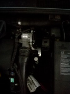

Witam, od pewnego czasu słyszę dwa dziwne dźwięki w swojej megane 3 1.5 dCi. Pierwszy dźwięk to ciche buczenie w wnętrzu samochodu ( z zewnątrz nic nie słychać ) z okolic środka deski rozdzielczej gdzieś tak pod nawiewami ( mogę się mylić, gdyż jest to ciche ), buczenie występuje nie zawsze lecz często raz jest cichsze raz głośniejsze i nie jest równomierne, występuje tylko na biegu jałowym ( po dodaniu gazu do około 1300 obrotów ustępuje ), oraz podczas jazdy gdy puszczam pedał gazu i schodzi z obrotów. Drugi dźwięk słychać przy gaszeniu samochodu  ( nie zawsze ) takie krótkie '' brrrrr '' ( słychać z pod maski ). Próbowałem nagrać jeden i drugi dźwięk lecz bezskutecznie gdyż nie jest wystarczająco głośne. Proszę o pomoc, odwdzięczę się.

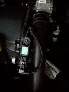

Nadstawilem ucho i slysze jakis dźwięk z tych okolic

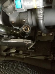

Witam ponownie. Odkryłem, że dziwny dźwięk ustaje po wciśnięciu tego  "króćca" na odpalonym silniku lecz tylko na jakiś czas potem się pojawią lecz już nie tak głośno jak kiedyś, dodam że naciskając ten "króciec" na zgaszonym silniku wylatuje z niego paliwo, a na odpalonym powietrze. Ktoś pomoże ?
