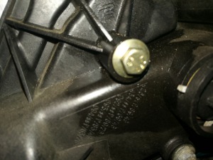

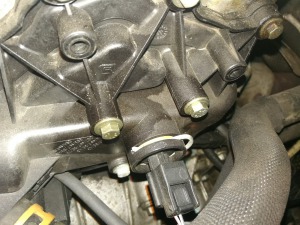

Ta zawleczka to trzyma czujnik.
To jest po stronie kierowcy na boku silnika?
Tak mi się zdaje, że to się poci spod tych żółtych śrub - zauważ że przy wszystkich trzech jest wilgotno.
Edytowane przez MarcinDe
To jest obudowa termostat.W niej znajduję się kanał wodny jak i olejowy.I te pocenie wygląda mi na olejowe.Proponuje demontaż obudowy i weryfikacja stanu uszczelki pod obudową jak i samej obudowy.Nieszczelność obudowy bądź samej uszczelki może skutkować przedostaniem się oleju do układu chłodzenia lub odwrotnie.
