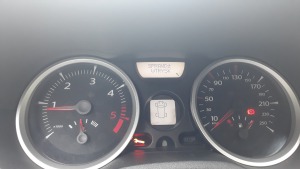

26 minut temu, Andrzej-2010 napisał:
Jakie obecnie masz błędy na wyświetlaczu?
Pokaż zdjęcie .
Dać po garach na wysokich obrotach. Może być konieczność wielokrotnego zabiegu.
Zaraz Zjeżdżam z trasy i spróbuję dam znać ile to tak mam trzymać? Ile razy po ile ?
Na wolnych wkręca się do 4200
