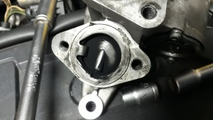

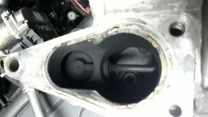

 Czyszczenie egr nic nie dało, check injection pali się, brak mocy, egr niesprawny ;
       -  zdjąłem zawór jeszcze raz,
       -  domknąłem go ręcznie,
       -  zamontowałem i wyciągnąłem wtyczkę.
       -  pali mi się " serwis ,'' ale od tej pory żadnych ;
       -  problemów z duszeniem się auta ,
       -  oraz z mułowatym silnikiem.
