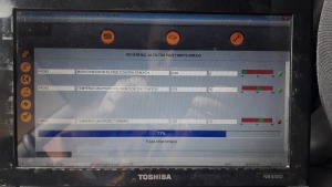

To dlaczego wypalanie stacjonarne się powiodło? Autem przejechałem raptem 5km. Ile powinien pokazywać?
Więc jak to wykręce i podgrzeję zapalniczką (temp od ok 500 do 1000'C) to wartości na CLIPie będą się zmieniać - jeżeli jest dobry. Sprawdzę gow ten sposób?
Edytowane przez Kamarad

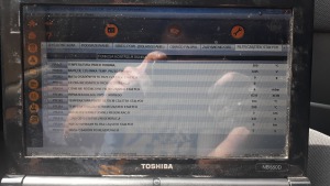

Sorry za pomyłkę. Zasugerowałem się serwisówką która mówi, że jeżeli czujnik przed turbiną pokazuje 200 st pomimo podgrzewania silnika to wskazuje na jego uszkodzenie. Tu na pierwszym filmie widać, że czujnik wskazuje prawidłowo temperaturę przed turbiną.
10 godzin temu, Kamarad napisał:
Więc jak to wykrece i podgrzeję zapalniczką (temp od ok 500 do 1000'C) to wartości na CLIPie będą się zmieniać - jeżeli jest dobry. Sprawdzę go w ten sposób?
Dostęp do czujnika temperatury przed turbo nie jest łatwy, trudno go zdemontować. Trzeba być pewnym, że jest uszkodzony.
Korzystnie, to obserwować na clipie pod obciążeniem.
