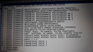

Wydaje mi się, że po wypalaniu stacjonarnym powinieneś wpisać w pyclip procedurę SC036 - programowanie filtra po regeneracji.
kolego mógłbyś rozwinąc ten temat ; jak wpisać tą procedure-jak zaprogramować na nowo filtr po wymianie-po regeneracji?
Kupić nie najtańszy ELM 327, zainstalować na komórkę program pyclip i tam w zakładce wtrysk znajdują się takie polecenie. Klikasz w "SC 036" " Execute" "Accept" i powinno zadziałać.
Gdyby pyclip miał tę funkcję niedostępną to inny program o nazwie "pyren" ma to na pewno.

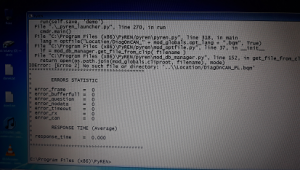

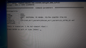

mam wersje 184 - jaką wersje moge zainstalować żeby można było wyzerować dpf bo po wymianie nie oblicza masy sadniczej i nie podejmuje wypalania.Czujnik różnicy ciśnień sprawny pokazuje prawidłowe parametry-problemem jest to że nie wylicza masy sadniczej i w/g mnie trzeba wyzerować lub wymiane dpf tylko nie wiem jak to zrobić
Masz dobrą wersję pyren. W katalogu głównym programu podmień plik _pyren_luncher .py na ten podany w załączniku. Po zamianie powinieneś mieć na ekranie startowym opcję "Update". Kliknij w to i spróbuj jeszcze raz.
_pyren_launcher.py
