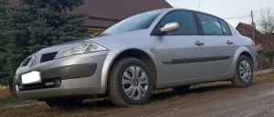

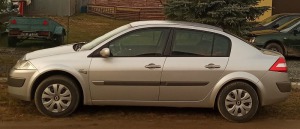

Pilnie potrzebuję sprężyn przód do Megane II sedan 1.6.Były już założone trzy rodzaje i na wszystkich auto wysokie jak terenówka.Jakiej firmy kupić i z jakimi numerami może ktoś przerabiał ten problem i wie coś w tym temacie.
Odpowiadam sobie sam nie ma na rynku do Megane II dobrze pasujących zamienników sprężyn takich żeby auto po ich założeniu było takie wysokie jak powinno być.Przerobione wymierzone kilka rodzai sprężyn.
Wszystkie zamienniki są zbyt wysokie i to bardzo .Więc pozostało mi zamówić fabryczne sprężyny w moim przypadku szaro pomarańczowe kropki , i tu mila niespodzianka są do kupienia w ASO Renault i to w rozsądnych pieniądzach.Tak że na przyszłość nie bawcie się zamiennikami bo szkoda czasu .

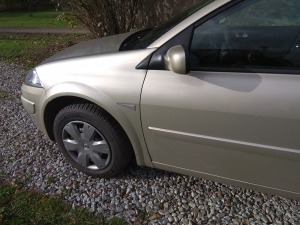

Miałem kiedyś w swojej Megane II, (pisze bo możne to jest to własnie obciążenie tyłu) oryginalne sprężyny jak jedna pękła to zakupiłem sprężyny firmy JAMRX nr 392953. Było ok zawieszenie przód jak i tył w sumie tak samo. Fajnie ale po jakimś czasie ponad 2 latach spojrzałem obserwowałem że sprężyny szybko zaczęły rdzewieć. Więc dla pewności żeby było bezpiecznie kupiłem ponownie w sumie lepszej firmy Kayaba RH2712. Po zamontowaniu w aucie. Przód poszedł w górę. I teraz wygląda strasznie. Będę musiał wrócić do tych JAMEX. cena podobna do KAYABA no ale lepszy komfort jazdy. A tak wygląda auto teraz ze sprężynami KAYABA. Dodam że z przodu mam również amortyzatory KAYABA jak i z tyłu nowe sprężyny KAYABA Ale po wymianie z tyłu jest tak samo jak było. A z tego co widziałem to sprężyny JAMEX  nie mają już nr 392953 tylko 392954. Nie wiem czy to jest to samo. Prześwit na tych KAYABA mierzony w przednim kole to jakie 12.5 - 13.5 cm. moim zdaniem to za dużo z uwagi ze na Jamex'ach był prześwit około 10,5-11cm i równy przód z tyłem. Zastanawiam się albo coś muszę zrobić z tyłem bo siedzi niżej, albo wymienić te przednie sprężyny.
