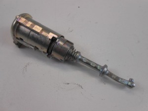

Przypadkiem zobaczyłem że wkładka w moich drzwiach kręci się w kółko. Lepiej awaryjnie mieć to działające to wyciągnąłem ją i zobaczyłem że nie ma tam środkowej sprężynki która jest odpowiedzialna za kręcenie elastyczną częścią drążka. Jako że zależy mi na starych kluczykach to zamierzam kupić samą wkładkę. Nie wiem tylko jak rozebrać zamek żeby przełożyć wkładkę. Pomoże ktoś?

Ok. Będę miał na uwadze. Do samochodu mam 2 karty i 2 klucze. Z każdym to samo. Ja to mam takie wrażenie że w tej wkladce jest coś nie tak bo składa się ona z dwóch części nieruchomej tam gdzie wkładasz klucz i ruchomej z tą wajchą co ma przekręcić zamek. Wkładka kręci się w koło, druga elastyczna część która powinna też się przekręcić stoi w miejscu. Brakuje tej sprężynki pośrodku wkładki. Wg mnie tam w środku pękło coś.

W pewnym sensie racja żeby kupić z kluczykami. Mam naturę majsterkowicza. Lubię się podłubać. W większości przypadków daję radę. Na razie zamówiłem samą wkładkę nową oryginalną na allegro za 50 zł bez kluczyka. Jak nie uzyję to najwyżej sprzedam. Ktoś gdzieś pisał kiedyś na forum że tam w środku może być coś ulamame. A to że się kręci dookoła to właśnie może być brak tej środkowej sprężynki która ten ruch ogranicza.
