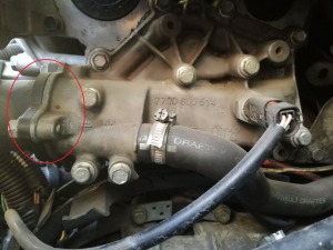

Nie musisz ściągać całego, termostat masz pod króćcem po lewej stronie zdjęcia, który bardzo słabo uchwyciłeś. Wystarczy, że to odkręcisz od tego całego elementu.

Według manuala jest to kopuła termostatu a osobną częścią jest obudowa termostatu (dwa różne numery OEM). Żeby była jasność.. nie próbuję się tutaj mądrzyć ;) Chciałem tylko doprecyzować żeby nie dodawać sobie roboty zupełnie niepotrzebnie :) Tak czy inaczej, wielkie dzięki za cenne podpowiedzi. W niedzielę wyrok :)

Nie ma plastiku. Zarówno kopuła, jak i obudowa są aluminiowe

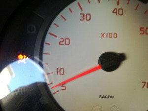

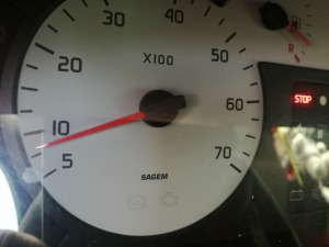

Auto teraz zachowuje się tak samo jak poprzednio. Odpala bez problemu ale obroty zachowują się identycznie, czyli na zimnym próbuje nawet zgasnąć a na ciepłym obroty czasami spadają do 500 i wracają w okolice 650 i delikatnie falują. Mocy nie przybyło :( jet tak samo.
Jedyna zmiana to szybciej nagrzewający się silnik i wyższa temperatura pracy silnika - około 90 st.
Zamieszczam dwie nowe foty. Auto na jałowym po przejechaniu około 10 kilometrów.

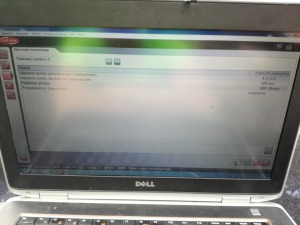

Jutro wrzucimy auto jeszcze raz na kompa i zrobię odczyty. Na co jeszcze zwrócić uwagę ? może uda mi się zrobić zapis wszystkiego, co komp pokaże
Dnia 28.08.2018 o 16:20, jabrze napisał:
Jeśli są za wysokie, a najczęściej jak falują. Na gorącym stoi w skrajnej pozycji.
U Ciebie są za niskie. Oznacza to, że silnik krokowy jest podejrzany, o czym wspomina @Andrzej-2010 . Teraz mu przyznaję rację. To on odpowiada za te obroty. Wyjmij silnik i zobacz, czy się maksymalnie wysunął. Spróbuj poruszać go ręką . Wszystko robimy na włączonym zapłonie. Czasami wystarczy go umyć, żeby się nie zacierał.
Wskazanie temp. masz prawidłowe. Masz szczelny układ dolotowy.
W tej chwili jak dodasz gazu obroty rosną, ale jednocześnie zaingerowalibyśmy w przepustnicy potencjometru stanu położenia poprzez sterownik dodaje jeszcze paliwa. Samochód ma za bogatą mieszankę. Napisałeś o kompie. Jak podejrzysz pracę pierwszej sondy to pokaże za niską wartość napięcia. Wg obrotów będzie to ok. 0,7-0,8V. Sprawdź map sensor, bo to kolejny krok jeśli będzie taka potrzeba
Czy przy zapaleniu masz ok 1000 obr? W jakim czasie one spadają do tego min.?

Zgadzam się natomiast, że to krokowy może teraz odpowiadać za obroty i ich falowanie. wartości sondy postaram się jutro sprawdzić. Kumpel ma kompa Delphi i tu jako ciekawostka, jako pierwszy pokazał mi konkretnie o jaki błąd poduszki chodzi. Wcześniej dwóch mechaników nie miało wskazań żadnych ...
A jak sprawdzić map sensor ?
Po odpaleniu mam około 1k obrotów. Spadają po osiągnięciu temperatury na poziomie pierwszej kreski. Po tych wymianach trwa to kilka minut, około kilkuset metrów przejechanych. Jutro rano mogę to sprawdzić  dokładniej , jeśli potrzeba.
To ja mogę się pomylić bo mam do czynienia z różnymi. Odnośnie czujnika mapy - nie masz mocy, więc górnych wartości nie dostaniesz.

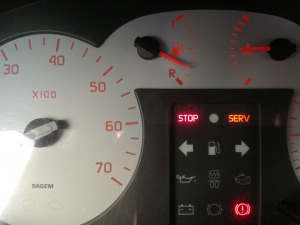

Czyli masz wszystko dobrze do nagrzania silnika. Sprawdzić dokładnie oscylacje na sondzie.To ona może tak dusić te obroty. Popraw połączenie wtyczki sondy, bo dla mnie jest teraz najbardziej podejrzana.  Przy niedogrzaniu silnik faluje jak przy uszkodzonym silniku krokowym. Znaleziony błąd poduszki może wynikać z braku ładowania przy niskich obrotach - w tej chwili mało istotne, bo się poprawi wraz z nimi. Serwis jeszcze się nie zapala?
świeci się cały czas serwis dla poduszki, nic poza tym. Tak mam od początku, tzn. odkąd kupiłem megi ale zawsze ważniejsze były inne usterki (mniejsze lub większe).

Rozumiem, że wartości na kompie pokażą co i jak ?
Konkretnie to pokazało błąd lewej poduszki kierowcy i problem z zasilaniem 12V

Zamieszczam 2 krótkie filmy (o ile się zmieszczą :)) oraz 1 zdjęcie. Pierwszy film to odczyty sondy, drugi - ciśnienie na map sensorze. Zrobiliśmy jeden prosty test a mianowicie wypięliśmy czujnik ciśnienia i w tedy auto chodziło niemalże idealnie (delikatne prawie niewidoczne falowanie) przy około 700 obrotach. Akurat obok stała meganka w zaprzyjaźnionym warsztacie, więc wypięliśmy na moment map sensor i podpięliśmy do mojego ale było tak samo jak na moim, czyli znowu obroty poniżej 650. Niestety nie wiadomo czy ta druga megi jest sprawna :)
Jutro może zdobędę jeszcze jeden czujnik używany od tego samego modelu silnika, co mój i zobaczę czy to coś zmienia. Jakieś pomysły ? :) Mam nadzieję, że nic nie namieszałem :)
