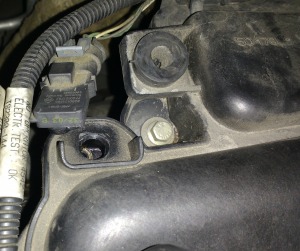

Witam! podczas rutynowego przeglądu pod maską zauważyłem,że czujnik ciśnienia jest dziwnie luźny.Wyciągnąłem go bardzo lekko i okazało się,że końcówki czujnika jest tylko połowa, ułamana reszta (z uszczelką /foto/ ) leży w środku. Co z tym fantem zrobić? za bardzo nie da się tego wyjąć ze środka.Czym grozi zostawienie tego kawałka w środku kolektora? Sam czujnik pewnie jest dobry i dałoby się go szczelnie zamocować.

tak, tylko w moim przypadku kawałek leży w środku, widać go i jest co prawda do zahaczenia czymś,ale wątpliwe czy uda mi się go wyciągnąć.Pytanie co się stanie jak wpadnie głębiej.Czy odłamek może dostać się do silnika?

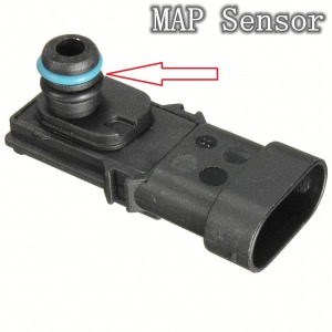

to ten przypadek :
Edytowane przez piter1114
Najłatwiej byłoby zdjąć kolektor, wyjąć i zmienić uszczelki, ale z drugiej strony leży w kącie, gdzie pęd powietrza jest najmniejszy. Raczej niemożliwe jest podniesienie i wyssanie do któregoś cylindra.
Kolega przy naprawie głowicy wyjął dwa stare oringi o których nie wiedział.
Tu ciężko jest cokolwiek radzić.
tak, tylko to jednak kawałek plastiku , który tam luźno leży i można go swobodnie przesuwać.Jeśli nie ma szans przedostać się do któregoś cylindra to go tam zostawię.Nie mam za bardzo możliwości (auto stoi na parkingu) i wiedzy n/t demontażu kolektora, a próba "wydłubania" tego kawałka może skończyć się uszkodzeniem gniazda czujnika.Czy z odłączonym czujnikiem auto odpali?
udało się wyjąć odłamany kawałek i chyba będę musiał kupić nowy, mam trudności z zamocowaniem go... Ktoś wie jak wypiąć go ze wtyczki?
efekt zabiegu
