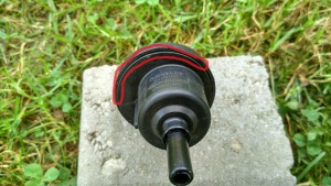

@jabrze wyciągnąłem właśnie ten zawór i go sprawdziłem. Przy wciąganiu powietrza górą czuć jakiś przepływ. Jak robiąc to zatykam palcem dolny koniec to robi się podciśnienie i palec trochę zasysa, po odetkaniu dolnego wylotu jest wtedy taki strzał. W drugą stronę wyraźnie lepiej, trudno zassać powietrze dołem, a zatykając palcem górny wylot bardzo delikatnie go zasysa.
Znaczy się śmietnik i do wymiany?
Wspominałeś też o klejeniu, zalepiłeś połączenie dookoła w tym miejscu, co zaznaczyłem na zdjęciu poniżej?
