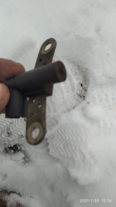

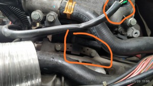

Sorki, juz nie mogłem edytowac, to na zdjeciu to inny czujnik tak wywnioskowalem. Pod nim jest wtycza jakas i podluzna blaszka przykręcona na klucz 10.czy to on, jak się tam dostac?
Dodam, ze czasem 3x pod rząd zapali i tak jakby od razu go ktos zgasił, moze to pomoze w diagnozie, proszę o pomoc. Pozdrawiam
Edit, załaczam foto, chyba to na gorze to od temp. Zaznaczylem tez to cos na dole, jest tam czarna wtyczka, ale jak się tam dostac? Pozdrawiam
Edit2: jesli to ten ze zdj. To wyczyscilem go i zalozylem z powrotem i dalej trup ? opornosc 226 ohm.Panowie co jeszcze moze byc?
Czujnik Siemens, nie widze ile powinien miec ohm.

Dolne zdjęcie to czujnik położenia wału. Opór jest prawidłowy, ale o jego prawidłowym działaniu decyduje indukcja magnetyczna. Do pełnego sprawdzenia potrzebny diagnoskop lub oscyloskop. Bardzo ważne poza stykami jest czystość całej główki magnetycznej. Zdjęcie jest słabej jakości ale na czyste nie wygląda.
