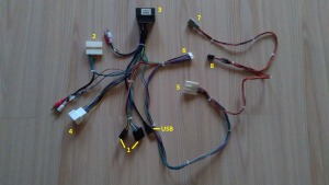

Panowie. Na początek sie przywitam :) i od razu zacznę od pytania. Próbowałem podłączyć stację ale nie dostaje zasilania. Ekran pokazuje ikony poduszek, czerwoną i zieloną. Ale sama stacja nie reaguje w ogóle. Jakby do niej zasilanie nie dochodziło :( wszystko podpiąłem tak jak wtyczki pozwalały. Natomiast jedno co mnie zastanawia to w stacji mam dwa wejścia czarne a w wiązce tylko jeden czarny wtyk ( mówię o mniejszej kostce, nie tej dużej kwadratowej ). Pozwoliłem sobie użyc zdjecia wiązki kolegi z forum - zeby pokazać czego u mnie nie ma
Nie ma jednego z kabli nr 1 - jest tylko jeden.
I on pasuje do gniazda w stacji, ale tam są dwa a mam tylko ten jeden wtyk :(
Nie mam tez wtyczki nr 2
Reszta jak na zdjęciu się zgadza
5 podłączyłem do kabla szarego od starego ekraniku ( tego standardowego wąskiego  )
8 podłączyłem do kabla czarnego nowego który dostałem ze stacją - jak jest podłączony to poduszki maja ikony, jak rozłączę to pojawia się błąd poduszki a na ekranie nie ma ikon poduszek. Wnioskuję ze w takim razie dobrze podłączyłem
6 to CAN BUS
7 u mnie nie ma w wiązce
3 to ten własnie czarny kwadratowy wtyk, do którego nic mi nie pasuje
4 pasuje jedynie do wtyczki od starego radia , takiej grubszej. Z nią jest wąska biała ale ona chyba pozostaje niepodłączona? ( bo taka samą mam w kablu który idzie do ekranu i do stacji - czarny z płaskimi wtyczkami białymi )
I jak wszystko podłączam to zero reakcji - stacja nie działa. Bezpiecznik sprawdziłem ( ok ) , podpinam stare radio i ekran wąski - działa.
Już nie wiem co robić :(:(
Pomoże ktoś?

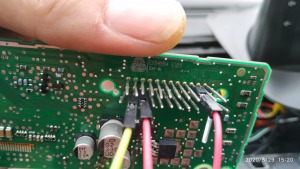

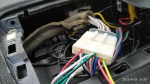

Panowie poradziłem sobie z poduchami , problem taki że rozbebeszyłem wyświetlacz, w  chińczykach brak chyba jednego kabelka teraz kontrolki airbag nie świecą  . A mianowicie piny z oryginalnego wyświetlacza podłączone pod wtyczkę radia i działa , fotki dodaje może komuś się przyda  Megane 3 wyświetlacz aff a3 wystarczy  podłączyć czarny brązowy i szary pod kostkę , wyświetlacz pod radio .
Dodane trzecie zdjęcie - dodatkowo 3 przewody potrzebne do kostki  przewody wpiąć w istniejącą kostkę podłączona pod chińczyka tak jak idą z oryginalnego wyświetlacza
