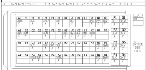

Co do adaptacji cylindra to wartość z 0 zmieni się na 1 tylko wówczas gdy podczas jazdy temperatura silnika będzie oscylować blisko 80 stopni. Jak masz uszkodzony termostat to silnik nie osiągnie tej temperatury i adaptacja nie przejdzie.
Co do błędów z obwodem wtryskiwaczy3 i 4 to trudno coś doradzić. Bo to może być zarówno błąd w sterowniku silnika jak i brak odpowiedniej rezystancji w stosie piezo. W razie wystąpienia błędu można by zmierzyć rezystancję wtryskiwacza po wypięciu najniższej szarej wtyczki w sterowniku i zmierzyć opór wtryskiwacza między pinami wypiętej szarej   wtyczki  P3 Q3 dla wtrysku  numer 3 lub P4 Q4 dla wtrysku numer 4. Opór powinien oscylować blisko 200 kiloomów. Poniżej 150 kiloomów będzie błąd obwodu.
