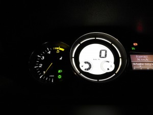

W dniu 29.10.2018 o 20:00, Gość napisał:
Witam. Tak jak w temacie. Moja Meggi po przejechaniu dzisiaj 60 km podniosła na liczniku tylko jeden kwadracik na zegarach i ani sni o tym, by zapalil sie choć drugi. W aucie jest cieplo, leci ciepłe powietrze. W czym może byc problem? Dodam, że dzisiaj zakupilem te auto.
Licze na jakies sugestie, pozdrawiam
