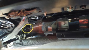

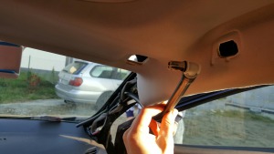

Nie próbuj nawet ruszać tych listew, one są wklejone i jakakolwiek próba podważenia spowoduje połamanie. Zdejmij od środka osłonę prawego słupka od przedniej szyby i tam ida rurki odprowadzające wodę. Wchodzą one na górze do króćców od solardachu a na dole idą do podszybia. Najprawdopodobniej zatkane są przewody na dole w podszybiu.

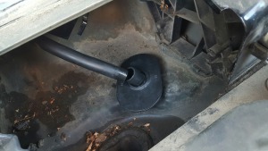

Problem rozwiązany - winowajcą okazał się wypięty wężyk, który prowadzi od otworu spustowego spod listwy pod relingiem. wężyk jest "na styk" - moim zdaniem za krótki i może wysunąć się z gumy, która jest wciśnięta w blachę rozdzielającą kabinę od podszybia. Właśnie przez tę gumę woda dostaje się dalej do komory podszybia i stamtąd spływa drugim takim gumowym przelotem za nadkole. Wpiąłem co trzeba i dodatkowo wzmocniłem połączenie bardzo mocną taśmą klejącą. Kilkuminutowe testy szczelności pokazały, że woda z dachu pojawia się już w podszybiu, a za schowkiem nie pokazuje się ani kropli. Załączam zdjęcia dla innych, którym przytrafi się podobna usterka.
