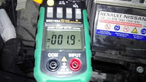

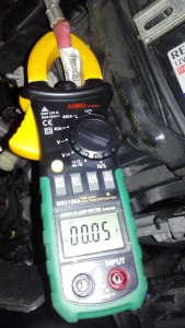

Poszedłem do garażu z miernikiem cęgowym. Przed upływem jednej minuty od zamknięcia samochodu pobór prądu wynosi około 1,9A. Po minucie pobór prądu spada do około 50mA.
