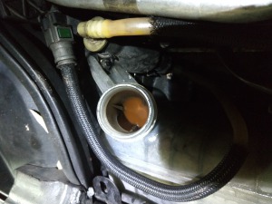

Witam, mam bardzo dziwny problem, a mianowicie jakiś czas temu(ok 2 tygodni) wyskoczył mi komunikat o przegrzanym silniku, po ostygnięciu stwierdziłem brak płynu, dolalem do normalnego poziomu (z 4l) i temperatura zaczęła być wporzadku. Jednak przewrażliwiony już zaczęłem kontrolować często jego stan i niestety raz na 2 do 4 dni muszę dolewać ok litra lub dwóch, różnie to bywa. Dziś znowu mi wyskoczył komunikat o przegrzanym silniku i znów się okazało że brak płynu i musiałem dolać ok 3l( co dziwne, wczoraj sprawdzałem i dolalem ok 1l płynu do poziomu max) pod autem nigdy nie zauważyłem żadnej plamy a od początku tych problemów sprawdzam. Dziś wstawiłem auto do garażu i dokładnie wszystko sprawdziłem i niestety nigdzie od spodu ani od góry nic nie jest nawet zapocone... Wszystko jest suche, samochód wgl nie dymi ani nie ma spadku mocy, oleju w płynie też nie widać a poziom oleju jest cały czas na tym samym poziomie. Jedyna zastanawiająca mnie rzecz to dziś w garażu po odkręceniu korka od wlewu płynu cofnęło go do poziomu ponad max i płyn był czysto rudy. Dodam że wnętrze samochodu też suche i nigdzie w schowkach woda się nie zbiera... Nie mam pojęcia o co tu chodzi, pierwszy raz mam doczynienia z taką "magia". Silnik to 1.5 dci 107 koni z 2005 roku bez DPF i dwumasy.IMG_20190108_160745372.thumb.jpg.35b6ae2989a22aed55071788f89c0deb.jpg

Nie, masełka nie ma tam. Sprawdzę dokładnie chłodnice ale jest nowa, ma ok 4 miesięcy więc wątpię. Temperatura jak skończy to na dłużej nie jest to chwilka niestety tylko normalnie wywala aż na koniec skali. Ciśnienie też trzyma dobrze w obwodzie i się przyglądałem tam właśnie czy nic nie syczy itp. jak narazie nic nie widzę a dziś kolejny litr musiałem dolać... Chyba bez dobrego mechanika się nie obejdzie niestety, chociaż narazie nie ma kiedy więc liczę na szczęście że samemu uda się sprawę jakoś rozwiązać.
I problem prawdopodobnie rozwiązany. Się okazało że zbiornik wyrównawczy od dołu pęknięty i dodatkowo przez korek uciekało. Wcześniej nie zwróciłem uwagi bo myślałem że przy dolewaniu się rozlało. Dopiero dziś wytarlem do sucha i oblożyłem kartonem by się przekonać. I po otwarciu maski i ściągnięciu osłon niespodzianka... Karton mokry a z korka jeszcze syczalo... Więc myślę że na 99% to jest przyczyną. Wymienię komplet i się okaże czy przestanie ubywać.

Jednak nie była to przyczyna. U mechanika się okazało że uszczelka pod głowicą padła. Przy okazji wyszedł przymusowy remont, szlif wału panewki pierścienie itd. Cóż uroki dCi:-)
