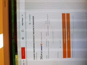

Rozglądam się za czujnikami już i mam pytanie jaki tam jest kod tego czujnika, bo po allegro są różne i już nie wiem, czy te czujniki z przodu i z tyłu są takie same obojętnie jaki kupię jak potrzebuje na przód? znalazłem takie coś jak na fotce na allegro.
