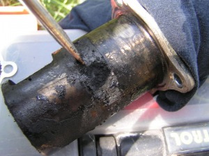

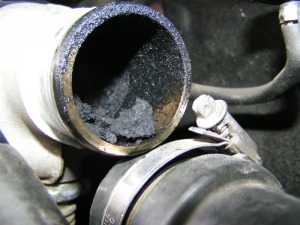

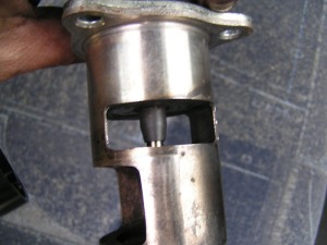

Scenica ma od tygodnia a mój problem na dzień dzisiejszy polega na zbyt dużym wg mnie średnim spalaniu. Od zatankowania na full do ponownego zatankowania wyszło mi 10,50L/100 km ropy przy normalnej jeżdzie ( CPN Orlen zwykły ON). Trochę miasta, trochę trasy, standardzik mieszany. Byłem na kompie i wyszły 2 błędy:
1. Świeca żarowa - brak łączności, przerwany obieg.
2. Czujnik EGR - przerwany obieg lub uszkodzony.
Świecy jeszcze nie wymieniałem, ale jeśli chodzi o czujnik to go wyjmowałem i czyściłem. Syfu było sporo ( w załączniku poglądowe fotki przed i po czyszczeniu). Przed montażem czujnika wziąłem stary odkurzacz i wyssałem cienką końcówką ze środka komory sporo syfu.
Zastanawiam się czy czujnik jest walnięty czy faktycznie gdzieś kabel. autko było z przodu bite więc może ktoś ominął z lenistwa lub z niechlujstwa jakiś przewód i teraz nie czyta. Może ktoś wie w jaki sposób sprawdzić szybko wtyczkę czy wszystko do niej dochodzi. Może jakoś miernikiem np. czerwony kabelek i np. fioletowy powinien dać taki a taki opór itp.
Czy mogę wyjąć czujnik i bez zaślepiania dziury odpalić auto żeby sprawdzić czy działa tłoczek w czujniku przy wyższych obrotach.

Jeśli świeca byłaby padnięta to są spore problemy (zasłyszane z ASO) z dCi aby go odpalać ale może. Teraz jest cieplej . Mój palił na 3 padniętych, co wprawiło w osłupienie kolegów z serwisu ;-) Po czyszczeniu tego zaworu nie widzisz różnicy ? Strasznie tego syfu się tam nazbierało.
Witam,
auto odpala na zimnym i na ciepłym dobrze. Po czyszczenie jest jakby delikatnie silniejszy, tzn np. na 2 biegu moge w miare swobodnie poruszac sie na wolnych obrotach. A co do tak wysokiego spalania w dalszym ciagu nie wiem co sie dzieje. Byłem w dwóch warsztatach i w obydwu te same błędy.
