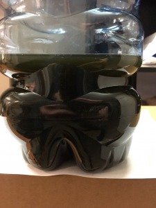

insaimz Opublikowano 20 Stycznia 2019 Udostępnij Opublikowano 20 Stycznia 2019 Widzialem w komentarzach na youtube, ze jakis koles rozwiazal problem i mial powysylac cos Wam na miala. Przysłał rozwiazanie problemu? Regulamin: 5.6 - Prezes Cytuj Odnośnik do komentarza Udostępnij na innych stronach Więcej opcji udostępniania...
asiulka Opublikowano 20 Stycznia 2019 Udostępnij Opublikowano 20 Stycznia 2019 (edytowane) Przysłał nam zalecenia aby sprawdzić kolor oleju skrzyni biegów . Według niego czarny olej ze skrzyni świadczy o jej nieprawidłowej pracy i wadzie z któregoś z jej podzespołów . Taka skrzynia według niego powinna być wymieniona razem z osprzętem ponieważ nie wiadomo co dokładnie szwankuje. Ja jestem po sprawdzeniu oleju w skrzyni mojej Meganki. Przy przebiegu 3100 km olej jest szaroczarny ale według gorzowskiego ASO niczego to nie dowodzi . Mam czekać aż Renault coś zaleci albo coś się w aucie posypie i uniemożliwi jazdę wtedy będą mogli to wymienić . Edytowane 20 Stycznia 2019 przez asiulka Cytuj Odnośnik do komentarza Udostępnij na innych stronach Więcej opcji udostępniania...
mayn Opublikowano 20 Stycznia 2019 Udostępnij Opublikowano 20 Stycznia 2019 Niech ktoś ruszy tyłek do jakiegoś mechanika, czy serwisu nieautoryzowanego i niech wysłuchają na podnośniku czy to faktycznie skrzynia biegów...... Cytuj Odnośnik do komentarza Udostępnij na innych stronach Więcej opcji udostępniania...
funyboy Opublikowano 26 Stycznia 2019 Udostępnij Opublikowano 26 Stycznia 2019 Wg mnie taki kolor oleju przy tak małym przebiegu może świadczyć o jej awarii. Cytuj Odnośnik do komentarza Udostępnij na innych stronach Więcej opcji udostępniania...
