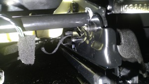

Widok jest od przedniej strony fotela od strony drzwi. Przy okazji chciałbym zaktualizować opis problemów z fotelem. Niestety klejenie nie pomogło na zawsze. Po jakimś czasie klej puścił z jednej strony i stuki powróciły. Dałem auto do mechanika, który wspawał mi tą poprzeczkę po uprzednim demontażu fotela i teraz jest super. Jak nie jesteście pewni co stuka to radzę w pierwszej kolejności dotknąć tej poprzeczki w trakcie jazdy na nierównościach przy których słychać stuki (lepiej podnieść lekko fotel) - jak to poprzeczka to powinnien być odczuwalny przeskok przy stukaniu.
Witajcie, mam ten sam problem. Jest to irytujące. Czy możecie mi napisać krótką instrukcję gdzie tę belkęprzesmarować by tymczasowo stukanie zniknęło? może podeślecie jakieś zdjęcie? Samą belkę dotykałem i wydaje się trzymać stabilnie...jednakże podczas jazdy stuka :-(
