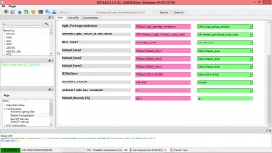

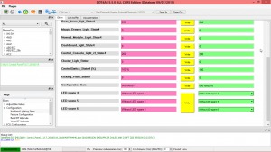

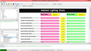

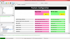

Witam, niestety nie udało mi się wskrzesić LED tunelu.. Zrobiłem oczywiście wszystko według instrukcji, sprawdziłem na wszelki wypadek w Feature Configuration Default Area2 opcję With i Without. Włączyłem też Light Package ambiance jako With, choć nie wiem co to aktywuje,  Za każdą zmianą oczywiście robię write  i reset R-linka - i nic.
Pozostałych ustawień w których są wartości liczbowe na razie nie odważyłem się zmieniać.
Jeśli to nie jest duży kłopot to prosiłbym o zdjęcia albo informację które jeszcze ustawienia w Feature Configuration i w Ambient Lighting State należy zmienić
Wielkie dzięki za wykonaną pracę w przekazanie wszystkich screen-ów Central Panel. Jutro wyjeżdżam na kilka dni innym samochodem więc dopiero w przyszłym tygodniu będę miał czas po kolei wprowadzać zmiany w ustawieniach kolejnych okien. Oczywiście odezwę się w temacie jaki efekt osiągnąłem i z jakimi ustawieniami.
No i niestety nie udało się zapalić LED tunelu.  Zmieniłem wszystkie ustawienia Central Panel dokładnie tak jak w otrzymanych od kolegi. Konkretnie zmiany wprowadziłem w oknach Ambient Lighting,  Feature Configuration Default oraz w Read DT Vehicule / Write DT Vehicule. We wszystkich pozostałych oknach mam fabrycznie dokładnie te same ustawienia co u kolegi więc nic nie trzeba było zmieniać.
