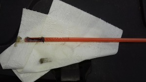

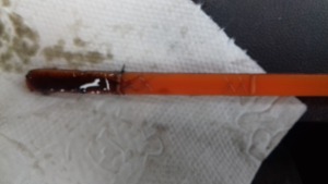

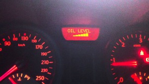

Poniżej zdjęcia bagnetu oleju jaki mam w swoim Megane II. Wygląda on inaczej niż w instrukcji obsługi. Nie wiem do końca jaki powinien być właściwy poziom oleju. Jest obecnie do dolnej kreski jak widać na zdjęciu. Czy to za mało i powinienem wlać więcej? Ciężko zrozumieć z tych x-ksów o co chodzi bo idą one przez cały dół bagnetu po jednej stronie. Po drugiej częściowo, do tego są kreski...
Jak dla mnie dolna kreska to minimum, a górna maksimum, czyli masz oleju na minimum...Tam pod tym olejem jest jeszcze jedna kreska? Te X to może po prostu takie wypustki, żeby olej się lepiej do tego przyczepiał i łatwiej było poziom odczytać? Faktycznie bagnet dziwnie wygląda :D

A gdzie jest poziom MIN i MAX? Tam gdzie te kreski poziome?
To było na ciepłym, ale wcześniej olej był tylko na samym dole bagnetu, dużo poniżej pierwszej kreski od dołu, a samochód pokazywał "OIL LEVEL OK". Dolałem litr i jest tyle. To mam teraz dodać kolejny litr?
droopy no właśnie, bardzo dziwnie...

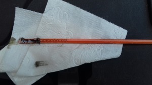

Tak to wygląda

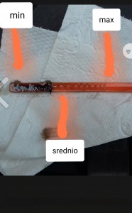

Więc nie masz minimum skoro nie alarmuje. Masz lekko poniżej średniego stanu.
Na zimnym albo lekko ciepłym masz sprawdzić nie po jeździe autem i chwile po.
Olej w Megankach jest powalony tak samo mierzenie jego stanu.

mireczek01 zobacz na zdjęcia, które zamieściłem. Bagnet wygląda całkiem inaczej niż w instrukcji. Nie tylko dolna kreska jest znacznie wyżej niż w instrukcji, ale jeszcze kreski X są zarówno pod jak i powyżej dolnej kreski z jednej strony (może tego nie widać na zdjęciu bo olej zasłania). Z drugiej natomiast są pod pierwszą kreską i częściowo między jedną a drugą.
Renia08 nie alarmował nawet jak było wyraźnie poniżej pierwszej kreski, tak więc to tym bardziej wskazuje na Twoją sugestię.
Edytowane przez nyerik
A ile kresek oleju pokazuje Ci na zegarach? To "oil OK" to się pojawiło przy odpaleniu po dłuższym postoju czy krótko po zgaszeniu auta? Według mnie standardowo olej powinien być między tymi poziomymi kreskami, jak w instrukcji wyżej.
Edytowane przez droopy
Nie pokazuje stanu oleju na zegarach, tylko napis "Oil level OK" (czyli chyba wtedy gdy poziom oleju jest ok). Pojawiało się i po postoju i krótko po zgaszeniu, a poziom oleju był znacznie poniżej dolnej kreski.
Nie róbcie facetowi bigosu w głowie. Nawet instrukcja mówi tak samo jak ja pokazałem na Twoim przykładzie. Masz LEKKO później średniego stanu I to na ciepłym silniku.  Na zimnym będziesz mieć lekko powyżej średniej. Chcesz to dolej jeszcze jak się martwisz. Nic sie nie stanie.

Niestety nie masz racji, w instrukcji to tylko poglądowy rysunek. Ten górny rysunek to jest twój (przykładowy) bagnet. To że, się nieznacznie różni, to tylko pamiętaj rysunek, a nie zdjęcie. Teraz masz stan minimalny (a nawet poniżej jego stanu). Niewierzysz to podjedz do ASO i się zapytaj mechaników.

Niestety nie. I nie wprowadzaj w błąd. Jak uwierzy to będzie jeździł poniżej stanu minimalnego, co może się różnie skończyć.

No to jak dla mnie ten czujnik poziomu pokazuje bzdury...nawet jeśli Renia08 ma rację, w co trochę mi się nie chce wierzyć, to i tak powinieneś mieć 2, góra 3 kreski, ale na pewno nie maks.
