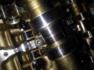

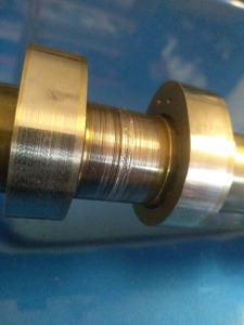

Witam, mam pytanie do znawców tematu. Otóż, zostawiłem w sobotę auto mechanikowi, żeby wymienił rozrząd w moim megane 3 coupe 1.6 16v 110 KM z 2009. Auto kupione w październiku, serwisowane na bieżąco przez poprzedniego właściciela. Wszystko robił mu mechanik pracujący w serwsie renault. Ogólnie auto pedantycznie zadbane pod kazdym względem. Jak kupiłem przebieg miało 111 tyś. Po zakupie zaraz wymieniłem olej i filtry bo tak wychodziło z książki. Wymiana rozrządu rozpisana była na maj tego roku. Od połowy grudnia, mimo, że auto trzymam w garażu to raz na tydzień - dwa tygodnie zdarzało się, że po nocy przy pierwszym odpaleniu gasł. Drugie odpalenie już w porządku. Po jakimś czasie jak już zdarzyło się, że nie odpalił za pierwszym razem to  doszedł do tego taki odgłos terkotania prawej stronie. Domyśliłem się, że to fazator tak terkocze. Zakupiłem orginalny, kompletny rozrząd z fazatorem. W sobotę zostawiłem auto u mechanika. Poleciłem wymienić rozrząd i uszczelniacz pod pokrywą zaworów, bo wiadomo poci się tam. Dzisiaj chłopak mi dzwoni, że trzeba wymienić głowice i wałek bo sie zatarło i zdjęcia mi przysłał tego zatarcia. Ja się nie znam, no widzę tylko, że jakieś tam rysy na zdjęcjach. Ten co miał wymieniać twierdzi mi, auto albo jeździło z małym stanem oleju, albo jakiś opiłek to spowodował.Dzwoniłem do byłego właściciela, facet pedantyczny. Zaręcza, że wszystko robił na czas i to u faceta z serwisu renault. Auto krajowe, cały czas w jednej rodzinie. Ja odrazu po zakupie wymieniłem filtry i olej. Pytanie skąd tak poważna szkoda. Czy to te obnawy co miałem z odpalaniem i to terkotanie. Czy jak sugeruje ten mechanik byłego właściciela, czyli rozrząd wymieniony od dupy strony. Według niego najpier powinno się ściągnąć pokrywe, zobaczyc co i jak, uszczelnić i złożyć, a dopiero następnie wymienić rozrząd. Podobno błąd przy założeniu rozrządu może skutkować uszkodzeniem wałka. Wiem, że w sobotę najpierw gość zrobił rozrząd, a dopiero następnie ściągnął pokrywe. Miał mi zrobić wszystko w sobotę, ale później zaczął przedłużać jak dzwoniłem popołudniu. W sumie auto dostał o 9 rano, a do 20 się nie wyrobił, nawet do 23 chciał przeciągnąć. Zrezygnowałem z czekaniem, skoro o 20 wziął sie dopiero za pokrywę. Teraz oczywiście twierdzi, że po wymianie rozrządu nie odpalał silnika, tylko zabrał się za pokrywę. Mnie jednak coś skłania myśleć, że tak jak mówi ten mechanik z renault, najpierw wymienił rozrząd, odpalił i coś poszło nie tak. Następnie odkręcił pokrywę, a tu dupa. Zastanawia mnie czemu w sobote nie stwierdził, że poszła głowica i wałek, tylko dopiero dzisiaj. Koszty mam teraz spore, już za rozrząd i pokrywą z robocizną 1250 zł. Teraz to sam nowy wałek 800. Szukam używki głowicy już nawet, ale na necie narazie nie znalazłem. Nawet jak kupie używke, podobno mam ją dać do sprawdzenia do wyspecjalizowanego zakładu. Ten chce za wymiane głowicy i wałka następne 500. Ja nie wiem czy 3,5-4 tyś wystarcą, jak wogóle coś znajdę. Cały czas dręczy mnie pytanie, czy to nie wina tego co robił w sobotę. To młody chłopak, góra 25 lat, niby ma swóją firme i warsztat. Jednak jakoś w sobotę za cholere nie mógł mi powiedzieć ile mu to zajmie. Najpierw, że 6-8 godzin, dzwonie koło 18 to mi mówi, że jeszcze 2 godziny, a koło 20, że może o 23 skończy. O 20 kazałem mu już nie robić, bo bałem się, że coś spierdoli. Zostawiłem auto, a ten mi dzisiaj dzwoni i dupa blada. Zastanawia mnie to, że skoro robił rozrząd wiele razy to dlaczego nie mogł ocenić czasu ile mu potrzeba. Coś mnie skłania do myślenia, że to on spierdolił mi auto. Chłopak z polecenia, ze strony siostry mojej żony. Lipa straszna. Sam nie wiem co z tym wszystkim robić.....

Pokaż zdjęcia głowicy i wałków.

Pokaż te zdjęcia.
Może da się naprawić??

Nie mam więcej zdjęć. To mi wysłał. Próbował mi wmówić, że auto jeździło bez oleju, albo opiłek mi wpadł jakiś. Szkoda słów.

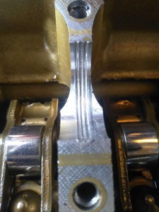

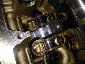

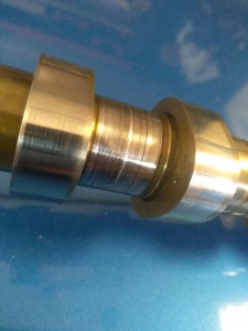

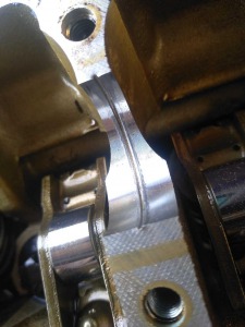

Należy zrobić zdjęcia pozostałym gniazdom i czopom,
Wygląd ogólny głowicy /tła i wałka jest OK,
Należy znaleźć fachowca z dziedziny naprawy i regeneracji głowicy i wałków i posłuchać jego zdania, może nie jest tak źle jak opisujesz,
Po montażu ( po naprawie ) należy zmienić filtr oleju i sprawdzić spuszczany olej oraz sprawdzić ciśnienie oleju na biegu jałowym
( pompa oleju ).
Dzięki wielkie za podpowiedź. Powiem mu, żeby zrobił zdjęcia.
Facet dosłał mi jeszcze kilka zdjęć. Mam namiar na zakład w Krakowie gdzie naprawiają głowice, ale nie wiem czy to się wogóle da naprawić. Znalazłem, też gościa który handluje silnikami do renault i ma taki silnik, ale to ostateczność.
