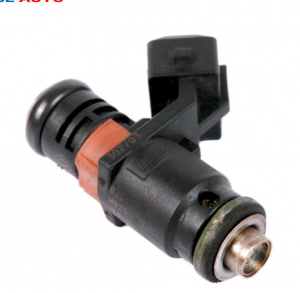

Z tym, ze jak wspominalem u mnie wtryski sa czarne matowe z brązowymi klipsami (8200284292)
Pytanie jak jest z nimi ;)

WTRYSKIWACZ  benzynowy o nr : 8200284292 ; pasuje do silnika o mocy: 165-169 kW ; 224-230 KM,
Zastosowanie w Megane II / 2002-08 r ; 2.0 / 16V/RS - SPORT

Jestem po zamianie wtryskow cyl.1 i cyl. 2 miejscami. Wtrysk na cyl. 1 mial na tej siateczce widoczne przebarwienie.
Po zamianie wtryskow miejscami udalo sie w koncu skasowac ten blad wypadania mieszanki (wczesniej nie chcial sie dac usunac).
Jazda testowa wykazala, ze problem nadal wystepuje. Aczkolwiek nie pojawia sie juz zaden blad na kompie.
Jakies dalsze pomysly? ;)

Co do samych wtryskiwaczy, zastanawia mnie to przebarwienie, które widziałem na siatce wtryskiwacza cyl. 1 (mowa o "siatce" ze zdjęcia). Zdecydowanie wyglądało to na przebarwienie metalu w skutek wysokiej temperatury (a zdarzają się przecież "przegrzania" wtryskiwaczy).
Z drugiej strony, kompletnie nie rozumiem w jaki sposób problem może nadal występować a jednocześnie nic wykrywa mi żadnych błędów po podpięciu się pod OBD2. Stąd moje przekonanie, że pomimo przebarwienia wina nie leży po stronie wtrysku. Może potrzeba czasu? (większej ilości powtarzających się błędów?).

Co do samych wtryskiwaczy, zastanawia mnie to przebarwienie, które widziałem na siatce wtryskiwacza cyl. 1 (mowa o "siatce" ze zdjęcia). Zdecydowanie wyglądało to na przebarwienie metalu w skutek wysokiej temperatury (a zdarzają się przecież "przegrzania" wtryskiwaczy ).
Wtrysk benzyny w tym silniku jest pośredni, czyli nie do komory cylindra,
