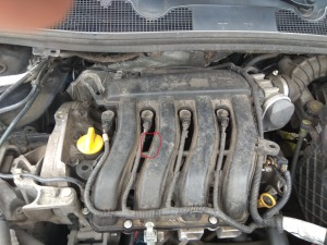

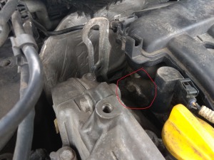

Witam. Pod kolektorem, w tych prześwitach oraz z lewej jego strony ( zaznaczone kolorem czerwonym ) pojawiły mi się zapocenia. Zakładam, że może to być uszczelka odmy, bądź spod kolektora. Wyczytałem, że umiejscowiona jest tam również uszczelka KZFR, która też potrafi zawieźć. Wątek zakładam, może ktoś już miał podobne problemy w tym silniku i wie co poradzić. W przypadku gdyby olej wyciekał spod pokrywy zaworów, uszczelnienie wiązało by się z demontażem rozrządu?

Nie bardzo wiem jaką uszczelkę masz na myśli, ale tam na górze to co najwyżej może lecieć przy zaworze KZFR. Jednak Ty w swoim silniku nie masz koła zmiennych faz rozrządu, a więc i nie masz zaworu (byłby zaraz za korkiem wlewu oleju). O wycieku z odmy jest mnóstwo informacji na forum, usterka typowa w tym silniku.
Istotnie, ewentualna wymiana uszczelki pod pokrywą zaworów wiąże się z dłubaniem przy rozrządzie.
Odłączając kolektor zawsze wiąże się to z wymianą uszczelek? Czy zwyczajnie można to zrobić profilaktycznie?

Jestem świeżo po zakupie używanej M3 z tym silnikiem i też zauważyłem tam wyciek. Problemem okazała się uszczelka pomiędzy kolektorem ssacym a odmą. Dodatkowo przy wymianie uszczelek wymyłem cały kolektor w środku z osadów oleju. Wymiana uszczelek to raczej nie opcja a konieczność przy tej operacji szczególnie że to one są powodem tej usterki. Na allegro kupiłem wszystkie za mniej niż 50zł.
@tex00 ma rację, wymień uszczelkę odmy. U mnie było to samo. Ja też wyczyściłem całą górę i od razu przepustnicę. Teraz jest jakieś 2 tys km po wymianie i suchutko a miałem też przez to zapocony dół silnika na łączeniu skrzyni z silnikiem (też ciekło z odmy).
Ja wszystko ogarnąłem w 1,5 godzinki z czyszczeniem przepustnicy pod blokiem.
