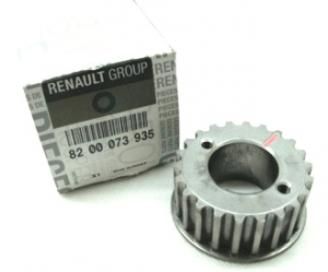

  3. Koło pasowe - przy wymianie rozrządu pokusiłem się o jego zmianę ( silnik na jałowym biegu wibruje, obroty stoją w miejscu ). Na samochodzie miałem już założony zamiennik ( Cortecco ), ja zakupiłem FEBIego. Zdziwienie moje było ogromne w momencie gdy, po założeniu nowego koła pasowego ( i przykręciu nowej śruby według intrukcji ) wibracje nie ustały, a jak przyjrzałem się pracy koła pasowego to okazało się, że całe koło "faluje". Widać jak śruba wraz z kołem pasowym nie poruszają się po okręgu tylko orbicie bardziej owalnej ( bicie osiowe to nazwać ? ). Postaram się jutro / pojutrze nagrać jak to wygląda. Od razu mówię - śruba jest odpowiednio dokręcona, a cały efekt bicia koła pasowego jest powiązany ze śrubą. Wygląda to tak, jakby zębatka na wale korbowym była krzywa.. Czy możliwe jest aby taka zębatka się pokrzywiła czy sprawa jest poważniejsza i dotyczy samego wału albo jakiś podpór ? Od czego zacząć diagnozę? Dodam jeszcze, że owy luz występuje na starym i nowym kole ( dokładnie taki sam ). Klina żadnego na wale nie ma. PS. Wszystkie poduszki silnika ( 2 przy rozrządzie u góry + 8ka pod silnikiem ) zostały wymienione na nowe ( wszystko FEBI ).
ad3/ Raczej, konieczność szczegółowej analizy stanu ;
             a/  czopów głównych wału ,
             b/  stanu panewek głównych i korbowodowych ,
             c/  wyjęcia silnika i demontaż wału,
             d/  jeżeli wał korbowy ulegnie zniszczeniu należy zastosować tylko wał oryginał, bo wały zamienniki szybko padają,

3. Koło pasowe - tutaj kupiłem już to koło zębate. Ono jest montowane na wale i wchodzi w klina. Albo mam klina obrobionego, albo samo koło zębate albo krzywy czoło wału. Nie sprawdzałem tego jeszcze... czeka.
