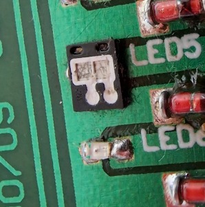

Ogólnie znalazłem tester lan i próbowałem wlutować diodę od drl'a w miejsce starej diody z płyty testera-udało się,ale nie było to łatwe zwykłą lutownicą.
Dioda świeci białym intensywnym światłem,ale świeci jedynie jedno pole.
Jak testowałem diody multimetrem to też świeciło jedno pole.
Możliwe jest by zbyt niskie napięcie powodowało świecenie tylko jednego pola?
Ciekawosta-usunięcie tych żółtych oczek sprawiło,że diody świecą intensywnym niebieskim światłem :)

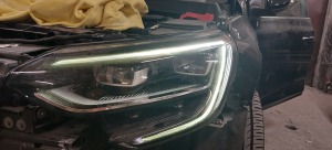

Jakiś miesiąc temu przysiadłem do tematu ponownie,rozebrałem przód auta,zdemontowałem lempę,moduł led i okazało się,że dioda wcale nie była przegrzana/wypalona.
Tak się złożyło,że plastik od światłowodu wtopił się w diodę,ale dało się to zeskrobać delikatnie i jest w 100% tak jak być powinno z modułem led.
Lampa po małych modyfikacjach też świeci lepiej,ale nie idealnie.

Ogólnie czyszczenie światłowodu daje efekt na krótki czas.Lepiej jest wyciągnąć lampę i go wypolerować.
Ja właśnie czyszcząc od dołu go ukruszyłem-myślę by go uciąć na wprost i zrobić wstawkę bo mam inna uszkodzoną lampę i dokładnie ten sam światłowód jest w niej stopiony😉
Na ten moment świeci ok,ale grubość światła jest trochę mniejsza niż w drugiej sprawnej lampie.

Da się,ale wtedy intensywność świecenia jeża będzie mniejsza.
Mam tak teraz przerobione.

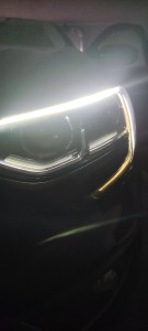

Dopadło i mnie lecz powstała zagwostka. Podłożyłem 3 szt jeży we wszystkich sytuacja taka sama, światłowód wygląda jak nowy a świeci na lekko żółty odcień przecież to niemożliwe żeby ten światłowód był wypalony od połowy i to jeszcze tej dalszej od źródła swiatła
Edytowane przez Damian199285
To jest całkowicie normalne.
Schylisz się i odcień będzie bielszy-zależnie jak patrzysz.
W mojej ocenie jest bardzo dobrze.

Zauważ że końcówki leda są żółte i jakby słabiej swieca. To są pozycyjne na dziennych jest jeszcze gorzej. A tak ogólnie to ciulowe zdj zrobiłem. A druga lampa świeci na biało.

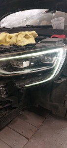

Nie sądzę żeby było dobrze bo u mnie od strony kierowcy świeci tak sobie, a od pasażera żółto i do połowy. Powinny świecić białym jasnym światłem jak wszystkie do jazdy dziennej. Co patrzę na inne samochody to dzienne jarają po oczach jak oszalałe, a u mnie zdechłe. Kupiłem frezarkę do paznokci i jak tylko w weekend nie będzie padało to spróbuję ożywić lampę. Wrzucę zdjęcia z przed i po operacji.
Więc albo światłowód nie dotyka diody albo jest on żółty/przypalony.
Inna opcja to nalot na diodzie.

Delikatnie ze światłowodem bo jest bardzo kruchy.

Także luknij na światłowód czy nie jest żółty lub czy nie jest lekko przypalony.
