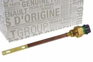

Od jakiegoś czasu zauważyłem że podczas pozostawienia samochodu na lekkim przechyle np. na chodniku, komputer po odpaleniu samochodu pokazuje komunikat w stylu "Niski stan oleju". Gdy patrze na bagnet jest połowa wskazania. Czy ktoś miał kiedyś podobną akcję? Czy to może być wina jakiegoś czujnika?
A który to jest czujnik jeśli można wiedzieć? Kiedyś nie było tego zachowania więc stwierdzam że coś się mogło jednak zepsuć. Czu to coś takiego jak poniżej?
Edytowane przez Dajducz
Gdyby ktoś szukał umiejscowienia tego czujnika w 1.9 dCi, to znajduje się on pod filtrem oleju, obok odpływu oleju z odmy ( gumowy wężyk ), bodajże dokręcony na klucz nr 17 albo 19. Do tego, czujnik wchodzi pod kątem. Polecam sprawdzenie też przewodów czy wtyczki ( tutaj jest metalowa spinka, którą trzeba wyciągnąć aby odpiąć wtyczkę ) są w porządku.
