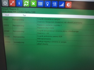

Witam, Megane ii 1.9 dci 120KM. Auto nie kręci rozrusznikiem a podczas zapłonu zapala się STOP + Injectjon Fault. Kody błędów są w załączniku, ktoś jest w stanie podpowiedzieć gdzie szukać usterki? Akumulator w trakcie diagnozy pod prostownikiem. Zaworem egr i czujnikiem temperatury nie przejmować się bo te błędy występowały wcześniej. Co oznaczają błędy ze zdjęcia DF007 i DF013?

@Andrzej-2010 Racja tłumaczyłeś kiedyś działanie zaworu egr. Jednak w moim przypadku zaworu egr nie ma w silniku. Jest całkowicie usunięty mechanicznie z silnika, brak na niego miejsca. Ten błąd występował od momentu zmiany turbo na 130KM i nie wpływał na pracę jednostki.
Błąd DF013 udało się usunąć, podczas zmieniania zestawu startowego nie zauważyłem że m.in. w nowym sterowniku silnika (z allegro) jest zagięty ... pin. Przywrócenie jego nominalnej pozycji skasowało błąd zasilania czujnika 3. Jednak meganka dalej nie odpala. Prawdopodobnie przez czujnik w rampie gdyż wiązka od sterownika do wtyczki jest cała i nie ma przerw. Zasilanie na czujnik dochodzi 5V a sam czujnik na zapłonie wskazuje wartość ciśnienia na 250Bar gdzie na zapłonie wg serwisówki wartość nie powinna przekraczać 50Bar. Pozostaje zdobyć czujnik i liczyć, że auto odpali

A co z błędem DF053?

Odpiąłem czujnik z pompy, wywala wtedy błąd. Po wpięciu z powrotem błąd znika ze stałego na sporadyczny. Podczas próby rozruchu czujniki wszystkie są wpięte. Zmieniłem dwie listwy z czujnikiem. Auto dalej nie odpala i dalej jest błąd czujnika ciśnienia paliwa.
