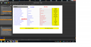

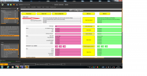

Cinek .. czy to ruszy czy muszę konfigurować jeszcze auto. Mam ddt4all i mogę połączyć się z Rlinkiem.
Edytowane przez andrzejm36

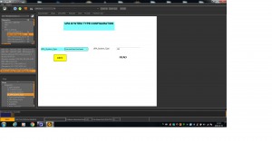

Pytanie  do kolegi Cinka / no chyba że już to ktoś przerabiał na forum / .. czy jeszcze coś powinienem zapisać chcąc uruchomić czujniki przednie / mam już tylne / w RLinku 1 .
Nie będę korzystał z buzzera. Chciałbym aby sygnał był z Rlinka. Czy program poda mi jaki mam typ danej centralki. Jak na razie poruszam się ucząc w wersji demo.Czy ktoś już to przerabiał ??
