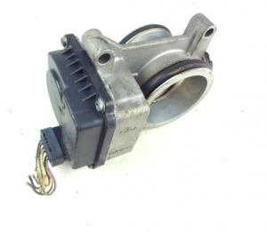

Witam, w mojej megane II 1.6 16V postanowiłem wyczyścić przepustnice. Oczywiście to nic trudnego wyczyściłem ja jak co roku, jednym co to nie pamiętam czy to dobrze że nie zamyka się ona wewnątrz całkowicie tzn. Jest mały luz i aby ją zamknąć całkowicie należy docisnąć palcem. Dodatkowo wyciągnąłem całkowicie ten przewód od przepustnicy do filtra powietrza. Po jego ponownym montażu podczas przyspieszania czułem dziwne drżenie pedału gazu. Kolejnego dnia rozebrałem to ponownie i po montażu drżenie zniknęło. Czy możecie mi powiedzieć co się stało? Samochód normalnie przyspiesza ale odczuwam tak jakby lekko się dławił, lekko szarpie jednak przyspiesza normalnie. Dziś znów to rozmontowałem i dokreciłem te dwa cibandy mocniej i znów drży pedału gazu. Może filtr powietrza należy wymienić? Nie wiem co robię źle.
Nie, wyciągnąłem i włożyłem ponownie. Wyglądał dobrze

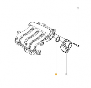

Oczywiście mówimy o oringu który jest wkładamy w blok po zdjęciu przepustnicy. A może założyłem źle? Jest możliwość błędnego założenia?

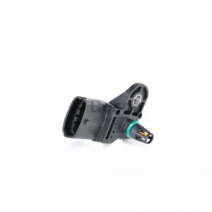

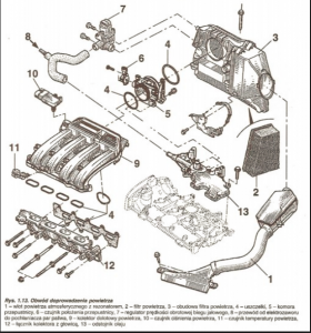

3 godziny temu, jonny1000 napisał:
  nigdy nie zaglądałem do map sensora.
 Gdzie on się znajduje?
Cytat
czujnik-cisnienia-doladowania.thumb.jpg.15f48cbf4f03a8fcc19af8ff6cd26152.jpg                           101989437_14-ukaddolotowy.png.63d8e15c22f9ff9c5349d164f79579c3.png
                                                                                                                                silnik k4 m700
Map sensor musi być szczelnie zamontowany,
Można użyć silikonu wysokotemperaturowego do jego uszczelnienia,
Do czyszczenia np; Kontakt 60 w sprayu.
