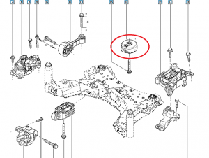

U siebie mam zużytą poduszkę dolną. Na forum czytałem że najlepszy wybór to Hutchison bo Sasic nie koniecznie się sprawdzają. Problem w tym że oryginałów ani Hutchison'a nigdzie nie widziałem. Nie wiecie gdzie można kupić ?
