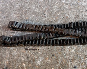

Napinacz wcale nie jest wadliwy tylko podczas docierania silnika krążące opiłki w oleju potrafią unieruchomić napinacz przez co łańcuch nie jest dostatecznie naprężony, te same opiłki z docierania silnika potrafią zatkać lub zmniejszyć przepływ oleju silnikowego do natrysku smarującego łańcuch rozrządu w efekcie czego jest słabo smarowany i szybko się zużywa.

Łańcuch nie jest 1-no rzędowy tylko jest to łańcuch wielopłytkowy 5x4 i nie jest kiepskiej jakości, bo przy prawidłowym smarowaniu zrobi lekko 200~250tys.km

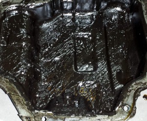

Kupiliśmy z kulejącym już silnikiem, pracował niestabilnie z powodu słabej kompresji na 2 cyl. sprawdziliśmy jego historię serwisową i ponad wszelką wątpliwość olej był zmieniany w przedziałach 29~33tys.km.
W misce olejowej dramat masa mułu po zmęczonym oleju, nie wiem czy jakakolwiek płukanka silnika dała by sobie z tym radę, dlatego silnik przejdzie gruntowny remont.

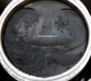

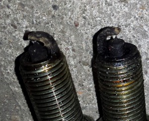

Jako warsztat też staramy się obserwować to zjawisko, klienci którzy przyjeżdżają do nas autami z silnikami na wtrysku bezpośrednim na proste serwisy (świece, olej, filtry) staramy się szczegółowo prześwietlić silnik, pierwsze to stan oleju i stan świec, po wykręceniu świec ilość nagaru osadzonego na denkach tłoka (kamera endoskopowa) następnie sterownik wtrysku i ilość spalań stukowych zarejestrowanych na poszczególnych cylindrach
Jest kolego sporo opracowań i badań w sieci wskazujących, że problem jest złożony i dużej mierze zależy od jakości oleju jego parametrów, a w szczególności czystości, jakość paliwa tez ma tu znaczenie, paliwa o wyższym oktanie mają dużo mniejszą tendencję na zjawisko spalania detonacyjnego (stukowego)

9 minut temu, onomatopeja napisał:
krystusie patrząc na te świece, to wtrysk bezpośredni to jest jakaś masakra xD Wrzuć jeszcze fotkę zaworów jak wyglądają.

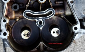

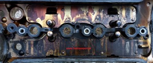

Jeszcze nie rozebraliśmy, zawory pracujące na 2  cyl. sporo nagaru, gniazd jeszcze nie widziałem.
