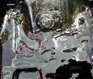

A ja z przyjemnością po raz kolejny z kolegą Pitrek się zgadzam, wymieniałem panewki i ściągałem do tego miskę, była tak czysta, że można by było z niej jeść. Olej od nowości wymieniam co 30k km. To co pokazałeś na tym zdjęciu to fota albo ściągnięta gdzieś z netu, albo ktoś jeździł na bardzo paskudnym jakościowo oleju. Tylko czy jeszcze w ogóle, nawet najtańsze tak "podłe" oleje są w sprzedaży? Na pewno istnieje jakaś szara strefa handlu olejami podrabianymi no i tam to już może być meksyk i być może właśnie, taka maź z podróby powstała.
W takim razie proszę pokarz mi źródło tych fotek z netu, odwodnij swoją płytką teorię przed wszystkimi kolegami na tym forum, pokaż wszystkim, że witman z franceexpert to ściemniacz.
Mam fotki z wybitym numerem seryjnym tego silnika, więc nie da się niczego podrobić lub zmanipulować.
Zapraszam niedowiarków do naszego warsztatu, silnik cały czas jest rozłożony, posiadamy też inne modele w magazynku, chyba się domyślasz jakie.

No właśnie tak uważam - takie zasmolenie silnika to, moim zdaniem, nie kwestia wymiany oleju co 30 tys.

Nie będę próbował udowadniać rzeczy nie do udowodnienia. Jak sam piszesz reprezentujesz warsztat, a to już jest nie do końca uczciwe, bo zwyczajnie w Twoim interesie jest lobbing, czym częściej ludzie wymieniają olej, tym przede wszystkim lepiej nie dla silnika a dla Twojego portfela. Ja stoję dokładnie po drugiej stronie barykady i zależy mi na możliwie małych kosztach utrzymania samochodu. To dla mnie jest priorytet tym bardziej, że kończę budowę domu i zwyczajnie uważam, ze to lepsza inwestycja niż pakować w olej od samochodu, który i tak za 3-5 lat pójdzie na złom.
Przecież nigdzie nie napisałem, żeby przyjeżdżać do nas na wymianę oleju czy filtrów, nie wspomniałem słowem o oleju któregokolwiek producenta, to jedynie przestroga i dobra rada dla wszystkich forumowiczy i fanów Renówek do czego doprowadza wymiana oleju co 30tys.km, bo później mamy płacz i narzekania po forach jakie to silniki TCe i dCi  Renault są słabe.

witman, przestań opowiadać bajki, że ten szlam w misce który pokazałeś jest wynikiem wymian oleju co 30 tys.
Tak jak napisał omega, powodem jest bardzo zły jakościowo olej lub cokolwiek innego, olejopodobnego, które zostało wlane.
Nie jest możliwym obecnie, aby doszło do utworzenia się takich złogów i glutów w dobie olejów pełnosyntetycznych, które mają bardzo dużo uszlachetniaczy i dodatków myjących. Wszystkie nagary i osady są na bieżąco rozpuszczane i tworzą z olejem jedną konsystencję.
Dowodem tego jest mój poprzedni dci, z którym robiłem eksperyment olejowy przez 160 tys km. Dokręcił do 400 tys, ale mniejsza z tym, bo to przecież żaden argument.
Nagar na tłokach i spalanie stukowe z powodu brudnego oleju. Teoria rewelacja, normalnie hit.

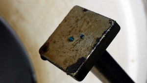

Ktoś prosił o fotkę miski z opiłkami.
Zainspirowani filmikiem ``łysego`` z YT    > film <    postanowiliśmy zrobić własny test
Magnes neodymowy, którym zamieszaliśmy po dnie wiaderka w oleju zlanym po przebiegu 3300km z nowego auta, pełno opiłków oraz skrawków metalu,  niebieskawy kolor skrawów podobnych jak przy obróbce metalu przy skrawaniu świadczy o miejscowym przegrzaniu po docierających się elementach i zapytacie pewnie dlaczego filtr oleju tego nie złapał.
