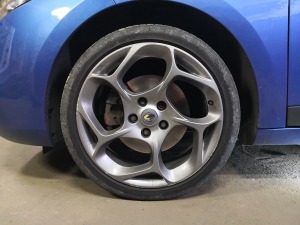

Póki co dorwałem wczoraj kompletny zestaw zwrotnica, zacisk itd z Laguny III 2.0GT w dobrej cenie.
Zacisk ma tłoczek 60mm zamiast 57mm oraz tarcza jest 320mm zamiast 296mm za sugestią kolegi z forum "bizongod": zamiana tarcz hamulcowych przód z 280 na 296 większe tarcze
Sprawdzałem dziś czy jarzmo i zacisk pasują i wchodzą ładnie. W weekend zamontuje tarcze i zobaczę jak to będzie jeździć.

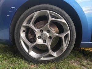

  • 2 lata później...
Przód jest pięknie przerobiony.  Teraz mam pytanie o tył?  Czy bez problemu przejdzie ze scenic 3 co tam są większe 276mm zamiast 260mm. Albo zatoki z GT220 tylko czy pasują bez przeróbek? Zakładają z laguny 3 tył z tarczy 300mm ale trzeba czop i wszystko przekładać  więc chce mniej przeróbek 😁
