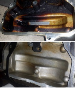

Tu mam jeszcze jeden fajny przykład, zdjęcia dwóch pokryw rozrządu jedna mocno zabrudzona z dużą ilością nagaru i wyraźnym śladem wytarcia po rozciągniętym łańcuchu, druga czysta bez nagaru.
Silniki miały przejechane w granicach 160tys.km, silnik od tej brudnej pokrywy miał od nowości olej zmieniany co 28~31tys. gdyż takie są wpisy w książce, silnik od drugiej jasnej pokrywy nie wiemy dokładnie jakie były interwały wymiany, można się tylko domyślać, być może był to jakiś super olej longlife, albo częstsze wymiany, a może płukanki.
Mam takich fotek sporo i to każdego z silników benzynowych czy diesla, nie mam jeszcze elektryków :-)
Kilka postów wyżej wrzuciłem fotki silnika naszego forumowego kolegi @MichalVTS , który widać dbał o olej, z tego co pamiętam wymieniany był co około ~15tys. a robił u nas rozrząd dla świętego spokoju przed zagazowaniem auta.
